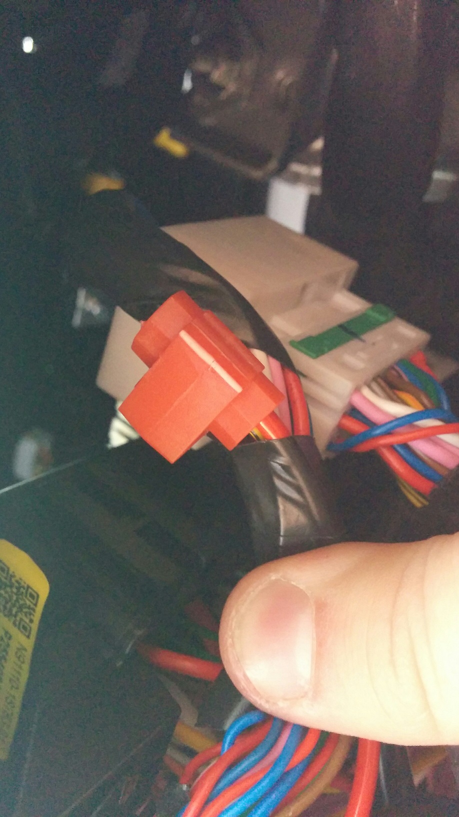

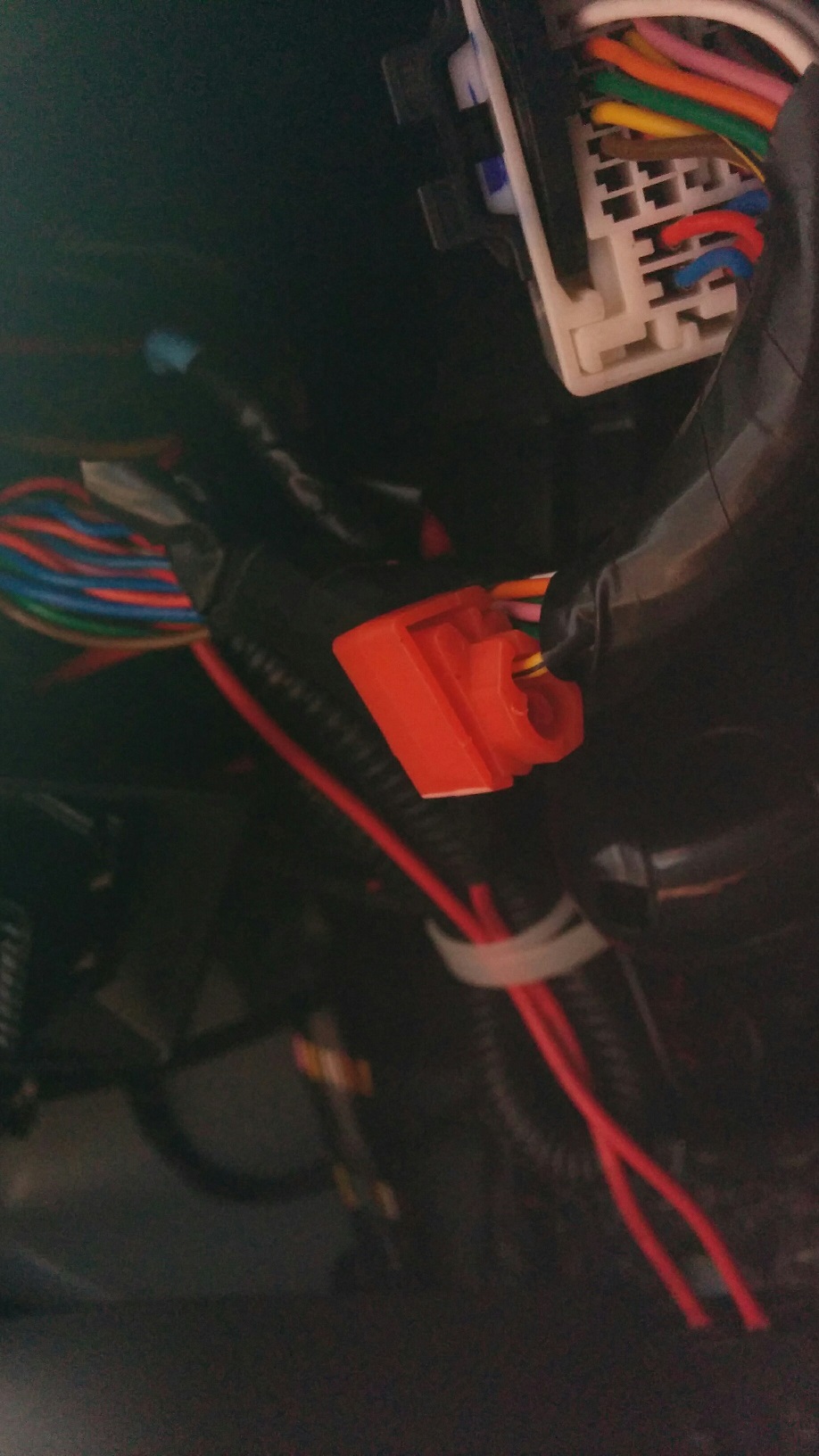

Para quem tem receio de descascar fio na instalação do farol de milha, segue uma boa opção.
IMG_20141005_135417.jpg [ 362.14 KiB | Exibido 12244 vezes ]
IMG_20141005_135628.jpg [ 302 KiB | Exibido 12244 vezes ]
http://produto.mercadolivre.com.br/MLB-590726965-conector-de-derivaco-vermelho-emenda-p-cabos-fios-50-pcs-_JM
[video-youtube]http://youtu.be/4RbM5EV_E2A[/video-youtube]

joabineves escreveu:
Boa dica, aqui em São Paulo comprei este conector de derivação na SANTIL (loja de material elétrico) é da 3M ótima qualidade! R$0,63 cada

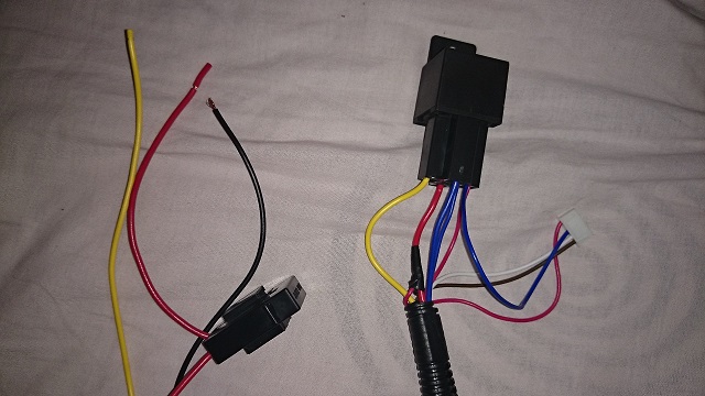

MensagemEnviado: 12 Dez 2014 19:27
Registrado em: 18 Out 2014 13:52
Mensagens: 9
marcel4625 escreveu:
:arrow: Não faca isso vai queimar fusível pois na bateria vai só o fio preto, os dois vermelhos vão no fio da lanterna.
dai você usa um pedaço de fio para levar eles pra dentro do carro e ligar no fio da lanterna.
minha duvida é a seguinte, no meu kit veio ao invés de vermelho um fio amarelo no relé. estou na maior dúvida alguém pode me ajudar?
Descrição do arquivo: chicote do kit onnix
DSC_5127.JPG [ 407.94 KiB | Exibido 11977 vezes ]

MensagemEnviado: 12 Dez 2014 19:57
Registrado em: 12 Jan 2013 12:18
Mensagens: 80
Localização: Salvador BA
dvd escreveu:
so confirma se esse amarelo vai para os plugs das lampadas, se for ele, vc nao meche nele não.
Leonardo Lima

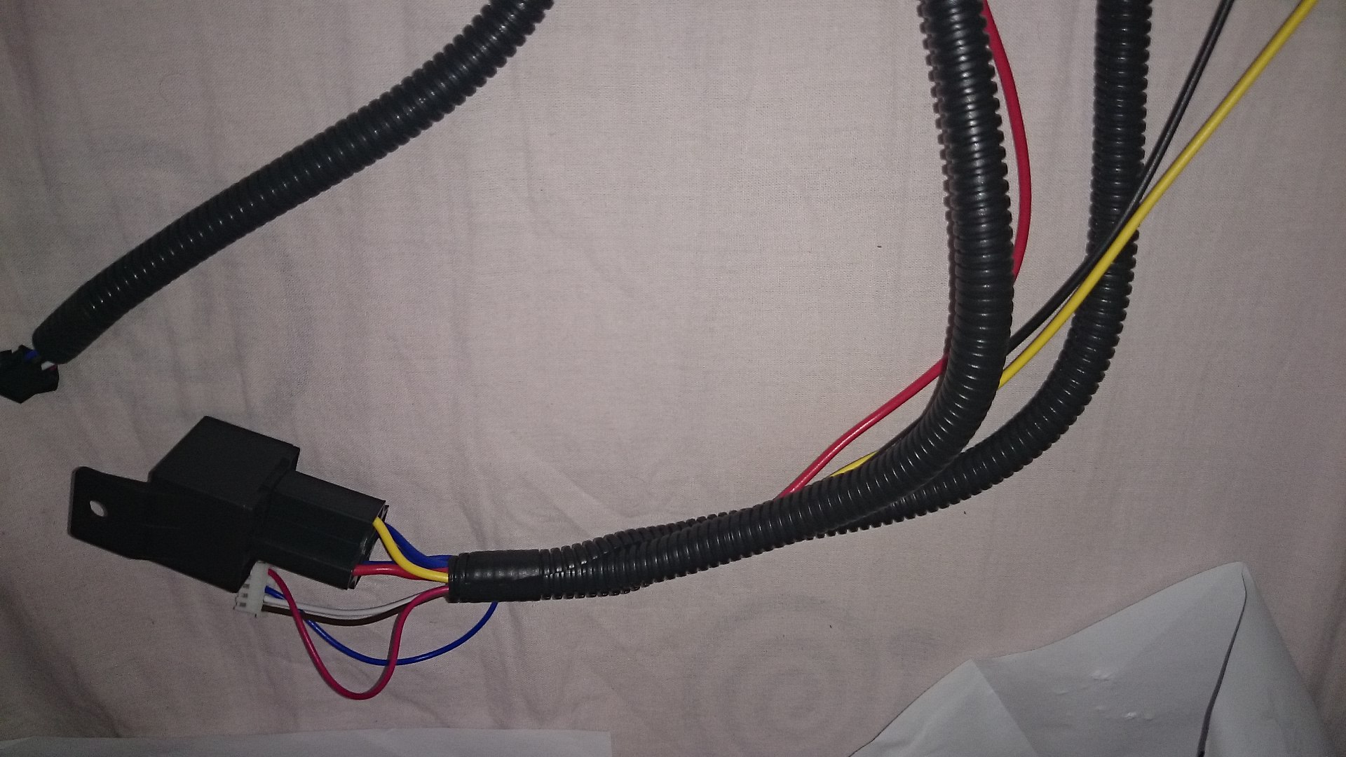

MensagemEnviado: 13 Dez 2014 07:48
Mensagens: 9
leoglima escreveu:
dvd escreveu:
Não leoglima esse amarelo fica solto. veio assim um vermelho com fusivel, um preto e este amarelo solto. no relê não vi fio jumpiado como vi nas fotos não. Eu estou pensando se esse amarelo seria para ligar no amarelo e preto do farolete.
DSC_5129.JPG [ 98.03 KiB | Exibido 11962 vezes ]
na foto tem no relê dois azuis que um vai para as lâmpadas e o outro pro trip,um azul indo pro cambus e o vermelho indo pro trip, o vermelho mais grosso é o com fusivel que vai no 12v e tem o vermelho do cambus emendado nele, e esse amarelo que está solto.
David Freitas
