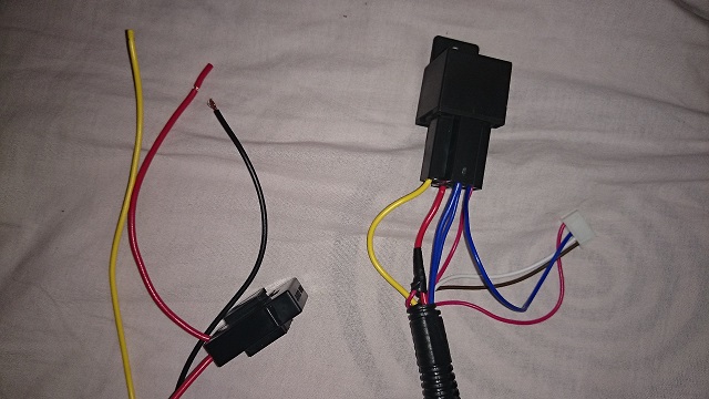

Senhores, comprei o kit da onnix, versão que já veio com o fio amarelo no lugar do tal vermelho jampiado no relé.
A instalação foi super tranquila, a única parte que passei pra dentro do carro foi o chicote que liga o botão trip, este passado pela borracha que passa os chicotes do carro mesmo.
O fio amarelo do kit liguei junto com a iluminação da lanterna/farolete do carro, para manter a funcionalidade de desligar os faróis quando do fechamento do veículo, nesse caso não utilizei o fio amarelo com listra preta que a maioria dos tópicos usa, que passa dentro do painel do carro e vai até o farol DIREITO, para esta instalação usei o fio VERDE COM LISTRA PRETA que é o equivalente do anterior só que fica no farol ESQUERDO, não precisando emendar mais um fio adicional para fazer essa ligação. Segue a foto dessa conexão, que foi a única diferença das outras instalações mostradas no fórum, utilizei o conector de derivação que comprei no mercado livre após dicas da galera.
Abs
p.s.: Tudo foi devidamente isolado/vedado no final da instalação.

Galera, sou muito tapado pra essas coisas e ainda não consegui entender como fazer.
O cabo vermelho mais grosso está ligado ao fino e tem um amarelo que sobra.
O que fazer?
 Título: Re: Instalação do farol de milha com Botão Trip
MensagemEnviado: 18 Mai 2015 00:46
Registrado em: 19 Abr 2015 23:38
Mensagens: 2
mcarioca escreveu:
O que fazer?
Do jeito que ele está é só ligar o vermelho com o fusível na bateria, o preto que sobra do kit, no polo (-) da bateria ou qualquer parte de metal do carro e o amarelo que sobra do kit ligar no amarelo/listra preta ou verde/lista preta

Meu chicote é igual ao membro dvd, então resumindo, tenho que ligar vermelho e preto na bateria do carro
e o amarelo no amarelo e preto do farolete???

Então o meu veio assim também só que no lugar do amarelo veio vermelho mesmo, o chicote do botão trip estava curto mais foi aumentado e devidamente soldado e tal.
uma pergunta:
ligando no verde listra preta ao travar o carro o milha desliga?
eu gostaria que o milha ligasse somente com o farolete ligado!
