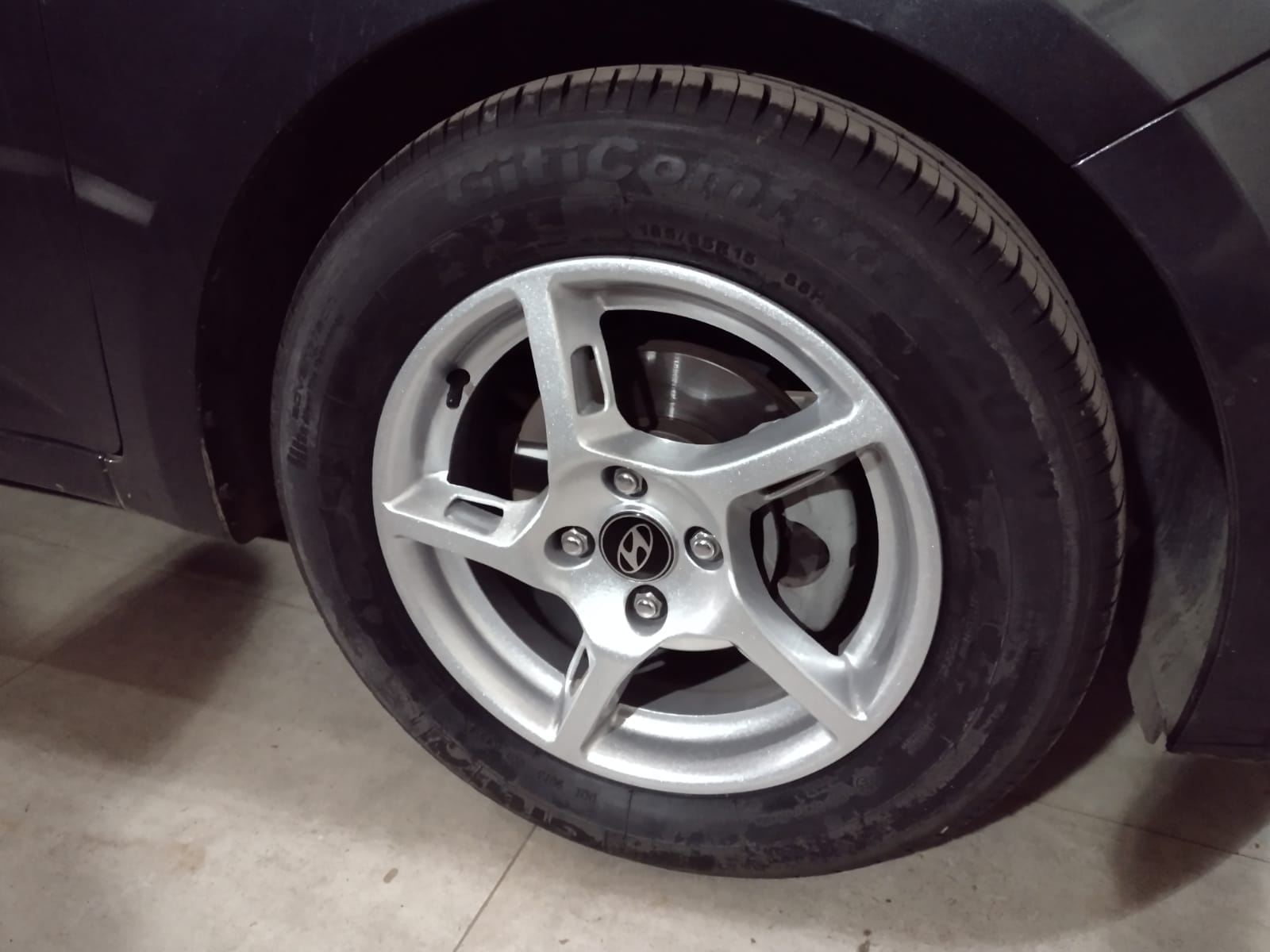

WhatsApp Image 2021-09-24 at 19.43.17.jpeg [ 109.16 KiB | Exibido 8830 vezes ]
Esse é o novo setup de rodas/pneus.

é de 14"?
nunca pensou em jogar a medida de 15" que tb eh de fabrica? inclusive tem replicas das rodas da hyundai que particularmente acho um belo design

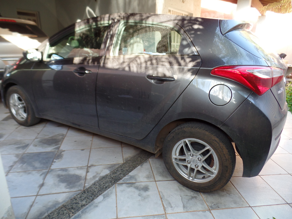

SAM_0370.JPG [ 419.85 KiB | Exibido 8829 vezes ]
E essas eram as antigas rodas aro 14 com os pneus originais 175/70-14

Mensagens: 6766
OSilva escreveu:
é de 14"?
Essas novas rodas e pneus já são as de aro 15 OSilva !!!
Substituíram as antigas rodas e pneus aros 14.
sério? depois tira uma foto mais aberta, no estilo da q vc postou com as rodas 14". Na primeira olhada, me pareceram pequenas as rodas, mas pode ser a medida do pneu q ta me enganando (perfil mais alto talvez).
Sim OSilva, essas novas rodas são de aro 15 com talas de 6 pol. montadas em pneus 185/65-15 que são ligeiramente mais altos do que a medida original 185/60-15 e pode ser por isso e tbm devido ao ângulo da foto tirada de cima para baixo que tenha deixado essa falsa impressão de uma roda menor.
Mas vou tirar uma outra foto durante o dia da lateral do HB20 para uma melhor visualização.
