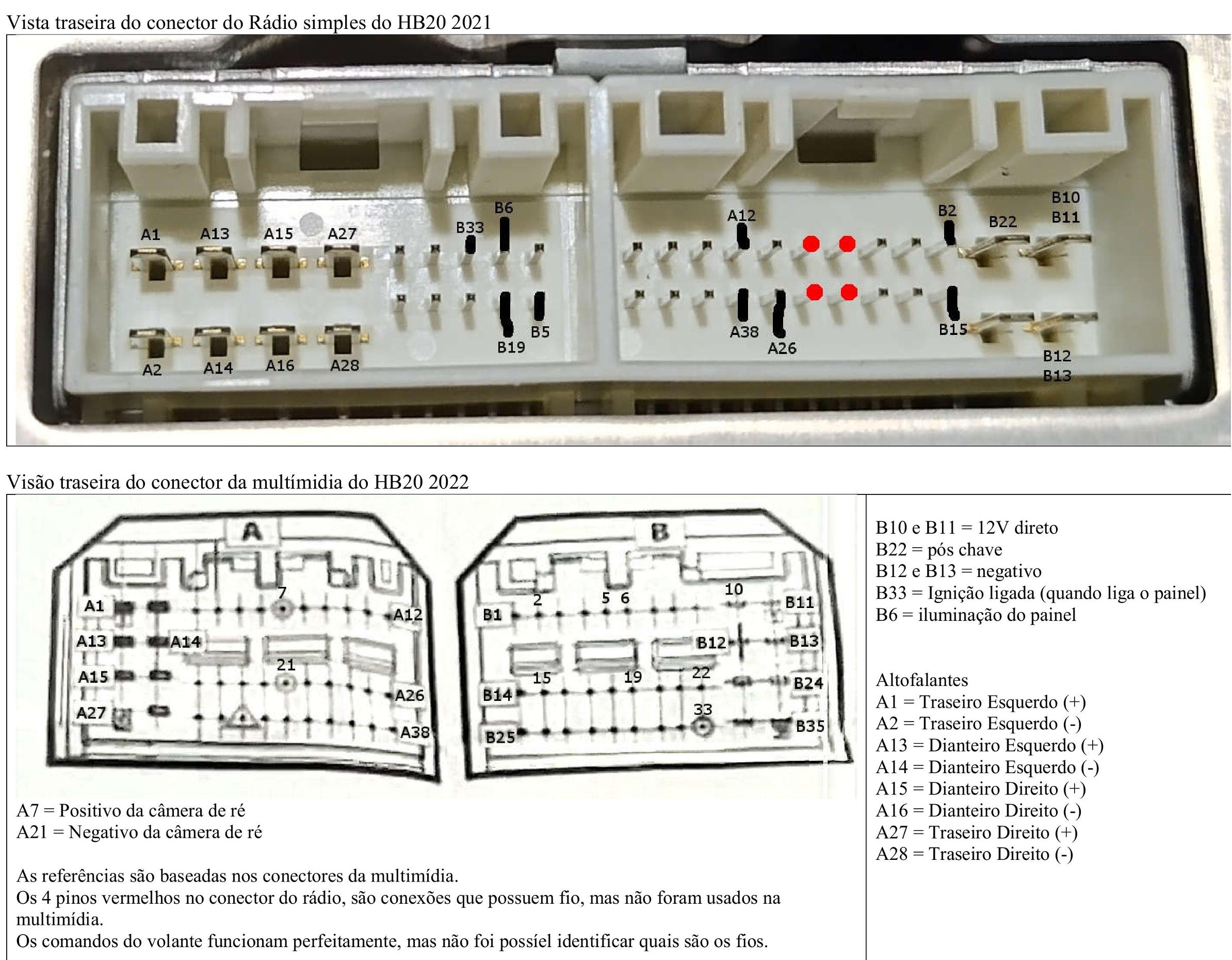

Alguém tem o esquema elétrico do multimídia e do rádio simples do sense?
Poderia disponibilizar?

Segue esquema que fiz quando troquei o rádio simples do meu sense pelo multimídia original. Coloquei câmera de ré, porém não consegui encontrar o pino de ativação na multimídia, na internet encontrei uma pessoa dizendo que seria o B25, mas no meu não funcionou.
Segue esquemático, espero que ajude.

Poderia me informar as corres dos fios? ou pelo menos tirar uma duvida minha esse fio de pôs chave B22 ele é verde?
